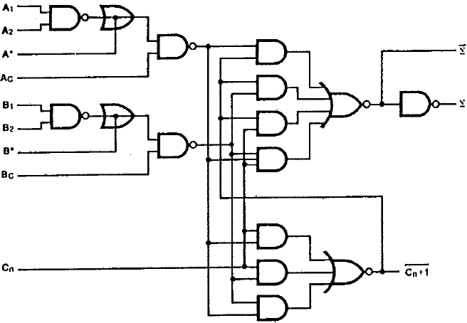

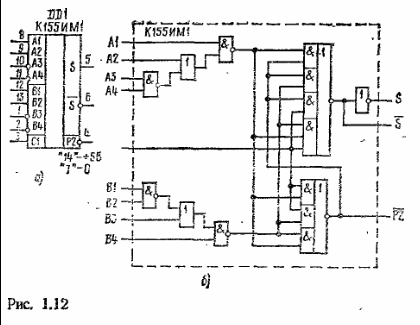

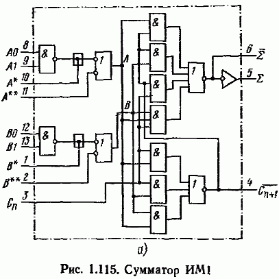

Это вот внутренняя расфасофка сумматора K155ИМ1:

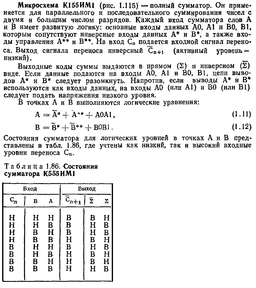

А это - его описание из Шило:
Ни по схеме, ни по описанию - явно непонятно, в выделенных мной
на схеме красным точках А и В, - это вентиль с ОК, образующий
"проводное" ИЛИ ?

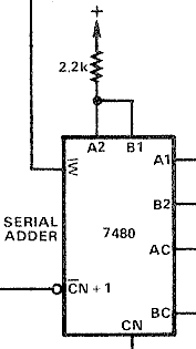

В EDUC-8 сумматор без нумерации выводов и включен как-то не
совсем так, как Шило рекомендует...
...смотря, правда, какие выводы за что принять...

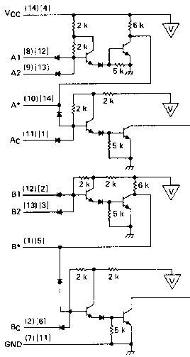

Lavr wrote:Ни по схеме, ни по описанию - явно непонятно, в выделенных мной
"проводное" ИЛИ ?
Судя по вот этому источнику, - там вентиль с ОК, образующий "проводное" ИЛИ:
А если судить по Шилу - так никакого ОК и "проводного" ИЛИ - нет. :o
Мне кажется, это без особой разницы. Могли и скопировать по смыслу, а не атом в атом :)
Posts: 17049
VituZz wrote:Мне кажется, это без особой разницы. Могли и скопировать по смыслу, а не атом в атом :)
Дело не в том, как скопировали, скорее всего - 1 : 1... а дело в том,
что в одном случае А2 (В2) - просто входы, а в другом случае - А* и (B*) - входо-выходы! :-?
Разницу ощущаешь? :wink: Для этого я схемы-то и приложил...

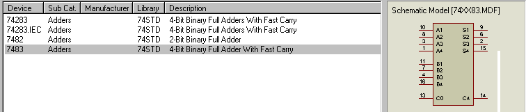

Забавно. 74х80 нет в библии. Есть 74х83 и 74х85.
Posts: 17049
HardWareMan wrote:Забавно. 74х80 нет в библии. Есть 74х83 и 74х85.
Наверное, дюже устаревшая... :(

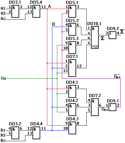

PS. Кстати, если присмотреться внимательнее - этот рисунок в принципе неверный:
выводы An и Bn - не должны быть расположены осе-симметрично по логике их работы...
У меня в Протезусе похожая ситуация:
Так что, чтобы поковыряться со схемотехникой EDUC-8, а меня там прежде всего
интересует работа с последовательным суммированием, этот SERIAL ADDER
придётся соорудить на мелкой логике...
Отчего я его схемотехникой и озаботился...

Lavr wrote:выводы An и Bn - не должны быть расположены осе-симметрично по логике их работы...
Вроде как А1, А2, А3, А4 должны быть на схеме внутреннего устройства обозначены в обратном порядке: А4, А3, А2, А1.

Посмотрел сегодня на работе в свой справочник Шило. Так у меня там картинка другая, правильная. И описание - почти в точности перевод приведенного выше на английском. Год издания не глянул.
Posts: 17049
Вот это я полностью скопировал из электронного Шило, издания 1987 г.
Вот из него картинка:
Как видим, ни на картинке, ни в тексте нет никакого упоминания ни про
вентиль с ОК, ни про "проводное" ИЛИ...
Почему я и попросил уточнить этот вопрос здесь.
Ну в общем-то разобрались... я думаю - вопрос можно считать закрытым.

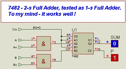

Пришлось с этим моментом разобраться поточнее, потому как мне нужна была
модель сумматора 7480 aka К155ИМ1...

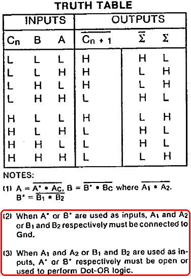

И точный ответ на вопрос дал всё же даташит на 7480:
Из схемы видно, что там действительно ОК и "проводное" ИЛИ.
Но поскольку мне все возможности этих входов не нужны, то я поначалу решил
смоделировать К155ИМ1 влобовую, вот так:
Но, посмотрев на число вентилей и соединений, я дюже заленился и сделал в итоге
модель полного сумматора 7480 из двухразрядного сумматора 7482. 8)
Правда... по пути пришлось вспомнить, что функция полного двоичного сумматора
самодвойственная! Иначе это никак не хотело работать правильно в нужной мне схеме... :wink:
