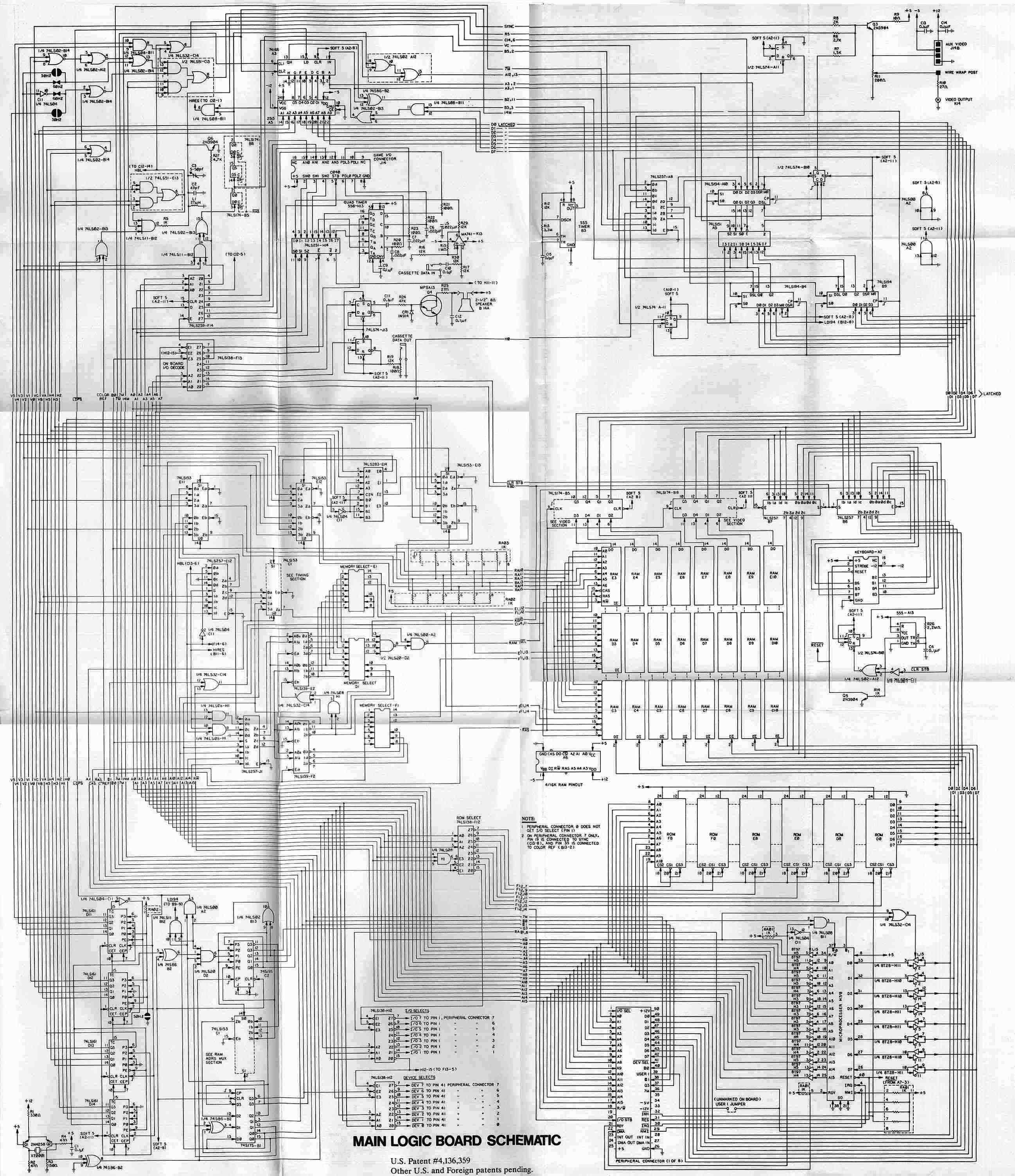

Схему Apple Mac-128, что выпускался с января 1984 А.Волков не смог бы увидеть, если бы захотел и в 90-тые. Схемы не поставлялись.Lavr wrote:где Волков мог увидеть схему "мака" в Днепропетровске в 1984 г.?
Вообще всё для Макинтоша стараниями Стива Джобса было закрыто и засекречено, чтобы избежать конкуренции. Даже программистам информации, чтобы писать программы не хватало. Потому (в основном) и удалось избежать клонирования. Но это-то и довело Apple почти до краха к середине 90-тых и вызвало проигрыш Mac-компьютеров в конкуренции с PC.
Если бы не применялись засекреченные и недоступные для повторения БИС и клонмейкеры могли бы штамповать дешёвые клоны, то благодаря лучшим параметрам железа и программ Apple в итоге вытеснил бы PC, став мировым стандартом. А так фирма Apple будучи монополистом и удерживая цены много зарабатывала в 80-тые, но доля машин MAC у населения быстро падала, составив в итоге лишь крошечную часть парка компьютеров, особенно вне США.
И даже, если бы А.Волков поимел схему Mac-128 в 1984-85, то это ему нисколько бы не помогло в разработке Специалиста. На схеме видны только соединения БИС-ов, из чего невозможно почерпнуть ни одной идеи.

Re: "Специалист" на 6502
В связи с поиском схемы Micro-Professor MPF-II который, как уверяют, частично клон Apple-II,
решил я посмотреть схему оригинального Apple-II, чтобы подумать, что из неё можно выкинуть,
чтобы упростить до Micro-Professor MPF-II...
Схему Apple-II приличного качества я нашел вот здесь: http://www.applelogic.org/files/AIISCHEMATIC.jpg
Я и раньше смотрел схемотехнику Apple-II, но как-то в глаза не бросалось...
Сколько из неё торчит "ушей" характерных для "Специалиста", причем первоначального Волковского
варианта!
Три линейки аналогов 565РУ3 с тремя питаниями!
Все ПЗУ - в верхней четверти адресного пространства! (Впрочем, для 6502 это характерно!)
Те же счетчики регенерации и мультиплексоры!
Правда, Woz сразу пробуферировал все шины своего 6502, а вот Волков несколько не так поступил...
Я ни в коем случае сейчас не хочу возобновить дискуссию - подсматривал ли Волков в Apple-II - скорее
всего - нет, но похоже, что одинаковая элементная база диктует схожие решения...
Но посмотреть схему интересно (я с ходу не нашел пока части схемы, отвечающие за аппаратный
текстовый режим Apple-II).

- Posts: 17087
Это, действительно, оказалось именно так!Shaos wrote:Интересная особенность - надо почитать повнимательнее техническое описание 6502...Lavr wrote:Если это действительно так, то никаких проблем по встраиванию аналога 6502 в схему "Специалиста"John Bayko wrote:680x и 650x получают доступ к памяти лишь каждый втоpой цикл, позволяя пеpифеpии (видео или втоpому CPU) получать доступ к той же памяти без конфликта.
по идее быть не должно.
В один из двух циклов счетчик регенерации видео-ОЗУ должен без конфликта получать к нему доступ.
Читаю я по несколько иному поводу документ: The-Apple-II-by-Stephen-Wozniak
И вот что Woz там пишет: То есть, полностью похоже на то, что Apple-II работает с прозрачной регенерацией ОЗУ.
