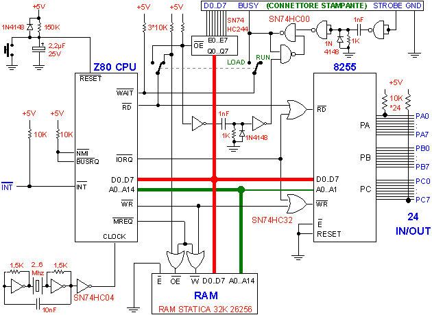

aav8 wrote:Появилась идея сделать 8 разрядный комп. размером 8 см.
Проц. я думаю использовать Z80.
Т.е. в компе ничего кроме проца, памяти и ВВ51 для терминала.
И, кстати говоря, упоминавшаяся здесь схема на Z80 очень этим критериям удовлетворяет:
Тем более, что в связке с инструментальной РС что-то более минимальное придумать трудно.
А тут можно сразу и "ВВ51 для терминала" уволить нафиг.
Если последовательный интерфейс всё же нужен, то двух выводов К580ВВ55А
вполне должно хватить по аналогии с "Орионом-128"...
Ну и поскольку я всё же потратил своё время, "пошоркав" эту итальянскую страницу
гуголь-транслятором, переведенный литературный её вариант в формате M$Ворда
можно взять здесь.
