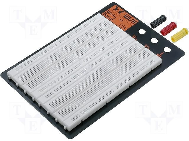

А вот в такую бредборду КМ1801ВМ2 - полезет? Как ты считаешь?
Я на ней хочу тестовую схему собрать, а то купил уже давно, а не пользуюсь...

Shaos wrote:в ZIF-сокет входит без проблем
в обычный - надо ноги чуть-чуть раздвинуть...
Да тут мне предложили 4 вот таких процессора:
И меня гложут сомнения, что ноги у них под бредборду раздвинутся... :(
