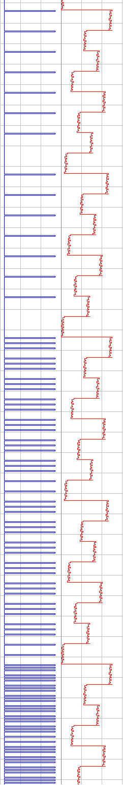

С перепутанными выводами счетчика при той-же синусоиде - получается вот что:
Вместо пилы на вход второго слагаемого приходит вот такая красная дребедень...
И с ней на выходе переноса сумматора получается странный синий "ШИМ-сигнал". :o
-----------------------Image
То ли я чего не понимаю... то ли автор перемудрил... :-?
Надо попробовать всё же перекинуть выходы счетчика так, как положено для правильной ШИМ...

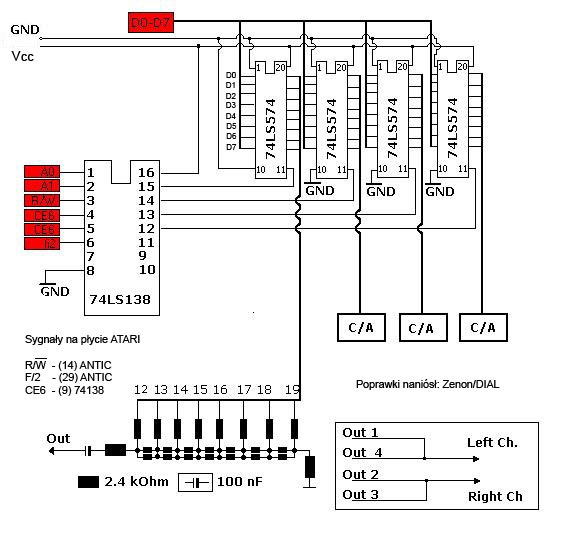

Когда я этим топиком занимался, я нашел-таки хорошую схему на слотовый стерео-совок отечественного производства.
Но я по совоксам всё слил куда-то в архив и сейчас не нахожу сразу...
Если пошарить по интернету, то наиболее близкая схема - от Атари:
От регистров надо отвалить эти самодельные R-2R ЦАП и они тогда будут теми регистрами,
что огорожены штриховой линией.
И вот к ним и цепляется вся остальная ШИМ-схема.

Lavr wrote:
Увеличить
Увеличить
На последней схеме у регистра К555ИР23 с выходов отпаиваются МС ЦАП (КР572ПА1), входы /ЕО -
отцепляются от общего провода и подключаются к выходам К155ТМ2 со схемы ШИМ-ковокс:
