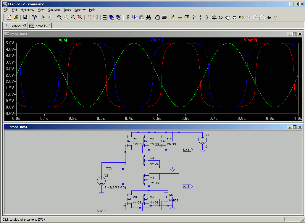

А зачем такой даунгрейд? Я лично пользуюсь несколько улучшенным вариантом вот этой схемы NAND при моделировании троичности:
Да она несколько "попахивает" схемотехнически сдвоенной двоичностью -
это не отнять, но троичную свою функцию вполне успешно реализует...
Даже если делать её в реале на сборках или simd-компонентах, это всё-равно
достаточно малогабаритный и быстродействующий троичный элемент получится...

Ещё вот так можно (эмулируя больший физический размер того или иного CMOS-крыла инвертора путём размножения транзисторов в этом крыле):
P.S. С другой стороны это получение двух двоичных сигналов из одного троичного ( -2.5V -> 11, 0V -> 10, +2.5V -> 00 ) и может быть признано "фейком" поборниками чистой троичности...

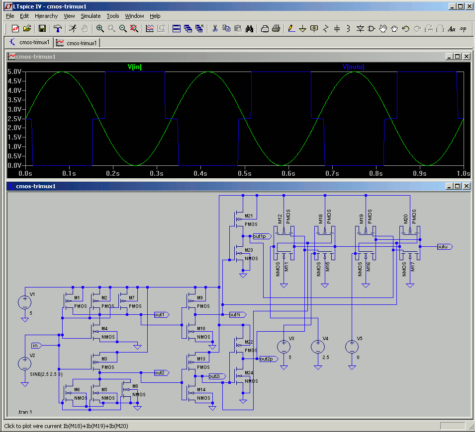

Вот собственно одиночный троичный мультиплексор-демультиплексор (половинка TRIMUX на обычных КМОП-транзисторах, подключенный как буфер:
и как инвертор:
Меняя уровни на трёх входах управления (три источника напряжения справа внизу) можно получить любые унарные троичные функции...
P.S. По схеме - слева внизу стоит блок расщепления троичного сигнала in в два двоичных - out1 и out2, которые инвертируясь дают out1i и out2i, далее ещё раз инвертируясь дают out1p и out2p (это надо для крутости фронтов) - последние 4 сигнала используются для управления четырмя CMOS-ключами (справа-вверху), подключенными как 2 переключателя, коммутирующих 3 напряжения снизу-справа для получения выходного троичного сигнала out (первое напряжение (V3) идёт на выход если in=0, второе (V4) если in=2.5 и третье (V5) если in=5).

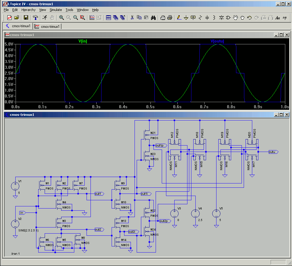

А что-то я юмора не понял... 0.. 2,5В... 5В... :-? Это что за троичность?
Вроде как всё время говорили про -U, 0, +U... или нет?
Posts: 25404
Lavr wrote:А что-то я юмора не понял... 0.. 2,5В... 5В... :-? Это что за троичность?
Это смотря что принять за ноль :)
Представь, что ты меряешь напряжение, подцепив общий провод вольтметра на 2.5В - тогда получится "правильная" уравновешенная троичность ;)
P.S. Это же CMOS - цепляем его на питание от -5В до +5В и меряем выход от 0В - кстати надо попробовать так сэмулировать...

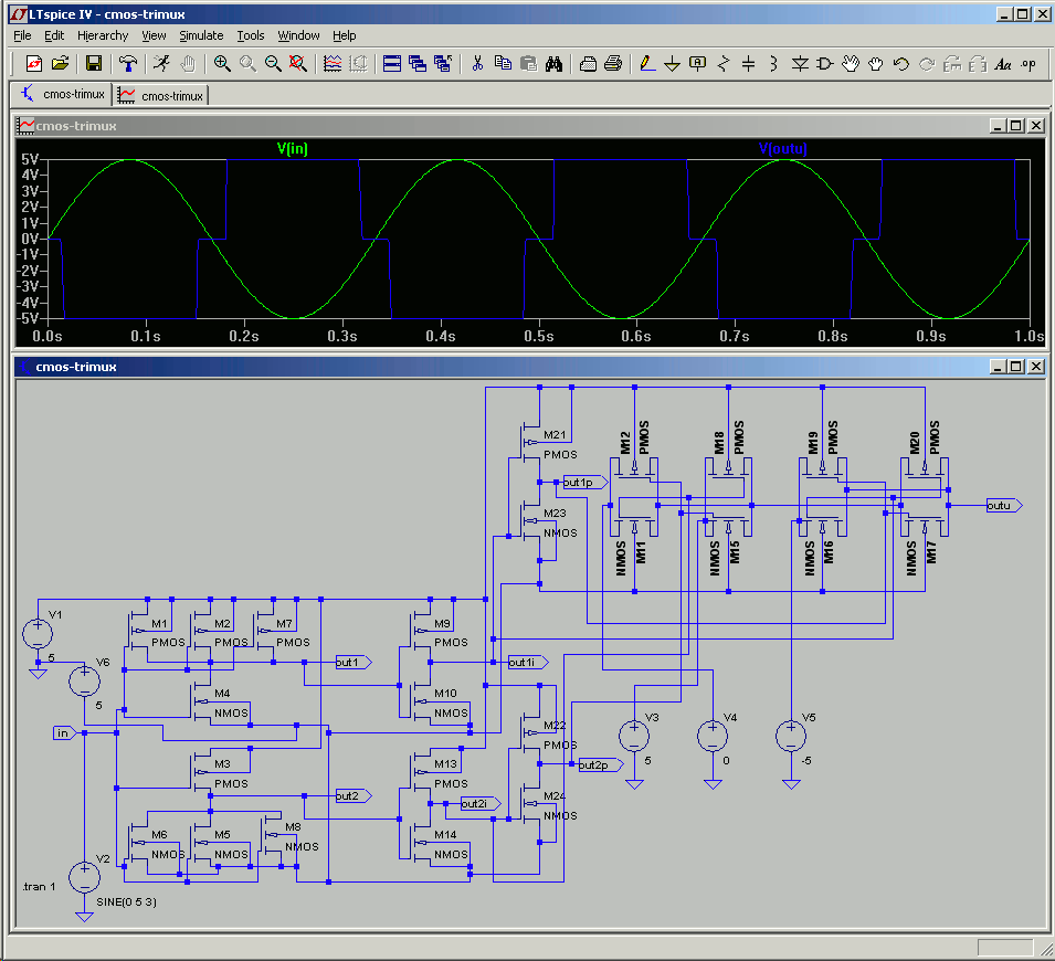

Вот - поправил, чтобы было православненько :roll:
Вот архивчек с примерами инверторов и этого тримукса, если кто хочет поиграца ;)

Вот так эта штука работает:
in out1p out2p out1i out2i out
 N   1     1     0     0    V3
 O   1     0     0     1    V4
 P   0     0     1     1    V5
Пара out1i и out2p очень удобно представляет входной троичный сигнал - когда вход отрицательный, то out2p=TRUE, а когда положительный, то out1i=TRUE, когда же оба FALSE, то на входе значение, близкое к нулю (варианта TRUE/TRUE быть не может). Если заказывать такую микруху, то было бы полезно вытянуть наружу и эти промежуточные значения, назвав их NEP, EQN, EQP, NEN (такие названия для этих сигналов я использовал 10 лет назад в троичных схемах на компараторах). Получается, что один троичный мультиплексор займет 1+3+1+4=9 выводов, значит в DIP28 влезет как минимум два троичных мультиплексора...

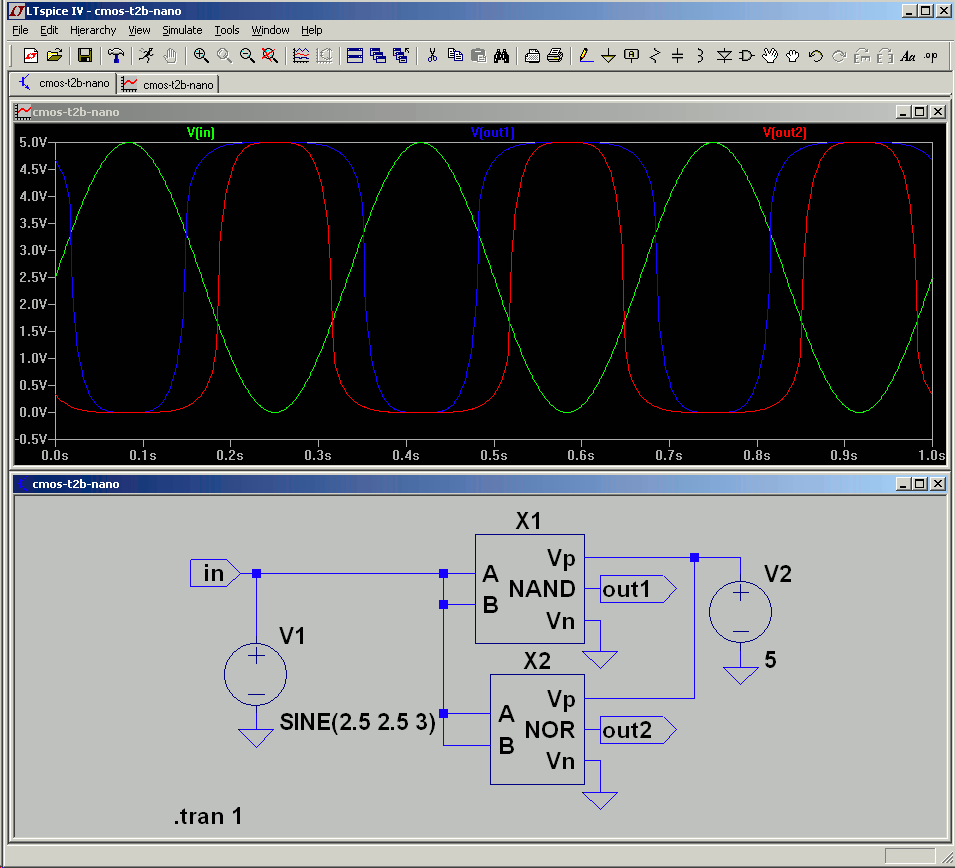

Shaos wrote:Ещё интересный момент выудил из книжки про CMOS - если использовать CMOS элемент 2ИЛИ-НЕ как инвертор (т.е. объединив его входы вместе), то порог срабатывания должен сдвинуться влево (ближе к нулю), а если использовать элемент 2И-НЕ как инвертор, то вправо (ближе к напряжению питания), т.е. теоретически из одного 2ИЛИ-НЕ и одного 2И-НЕ можно построить преобразователь троичного сигнала в два двоичных, которые можно отправить на управление CMOS-ключём...
Моё предположение 2011 года оказалось верным:
P.S. CMOS-модели NOR и NAND описаны тут
P.P.S. Получается, что пользуясь стандартными CMOS блоками NOR/NAND и аналоговыми выключателями (transmission gates) можно строить ЛЮБЫЕ троичные комбинационные схемы на стандартном технологическом CMOS-процессе VLSI (но не FPGA или ASIC)!
