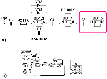

Странновата несколько схемотехника ввода с кассетного магнитофона
в этом Keyboard Transformer (см. рис. а)
Узел, обведенный цветным контуром несколько некорректен, на мой взгляд...
Я бы притянул хотя бы к общему через резистор вывод ёмкости на входе DD1.5.
А так получается - затворы плавают в отсутствие сигнала... :-?
Для сравнения - на рис. б - типичная схема ввода с кассетного магнитофона
от одного из вариантов ZX_Spectrum.

Lavr wrote:Странновата несколько схемотехника ввода с кассетного магнитофона
Если из DD1.5 вытащить наружу защитные диоды, которые между входом 11 и шинами питания, то не так уж и некорректен.
Да нет - что не вытаскивай, он некорректен, т.к. инвертор в случае аналогового сигнала
должен работать на линейном участке и для этого его неплохо бы охватить петлёй ОС.
Я специально привел вырезку аналогичного узла из "Спецтрума", где всё сделано верно.
Защитные диоды включены же в обратном смещении по входу и выходу, и рабочую точку
не удерживают, а лишь ограничивают выбросы выше и ниже питания.
Ёмкость же - практически разрыв в отсутствие сигнала на входе.
Но в итоге меня вся эта странная схемотехника удивлять перестала, поскольку стало понятно,
что люди "ужимались и торопились", а узел этот по имещимся отзывам работает довольно ненадежно.

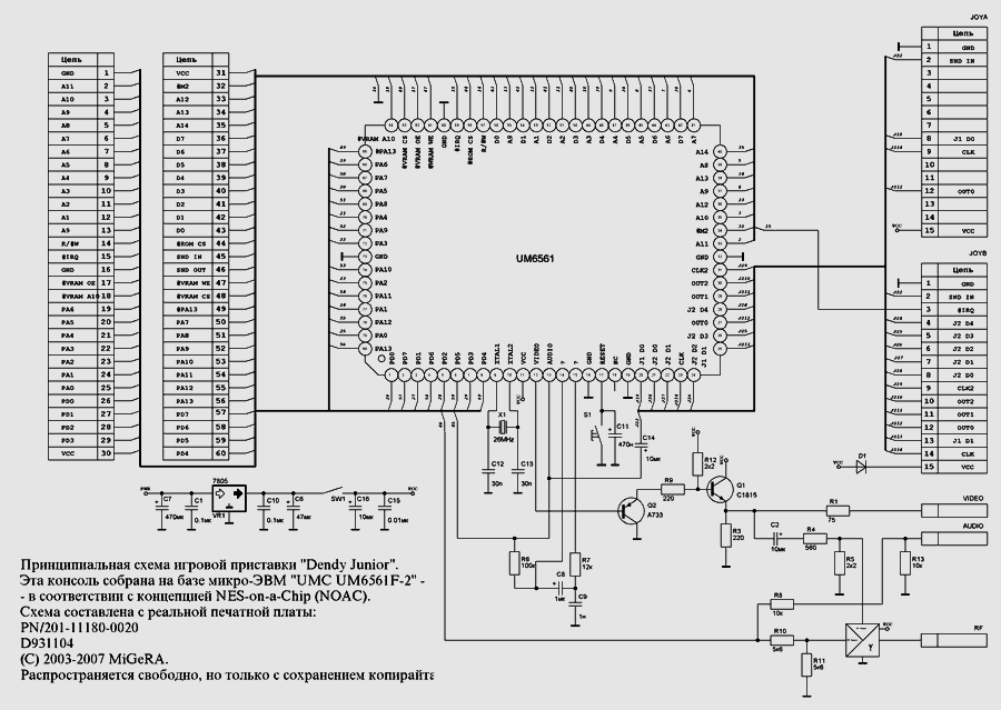

UM6561
