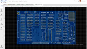

РЕ3 отличное изделие, жаль что разовая, ну и конечно же очень большой расброс по временным параметрам разных экземпляров, вы просто не умеете их готовить, запихивать все в альтеру или еще куда нибудь, такое себе занятие, только если для освоения альтеры, мой проект не для этого, моя концепция это создание учебного материала для работы с электроникой, где теория и обучение переходит в практику работы с элементами, работы с паяльником, выработки усидчивости и терпения для достижения результата, где на выходе ты получишь не моргалку на расбери с двумя проводками, а компьютер совместимый с ZX, с пониманием как он работает и соответственно как работает все остальное, а имея ГАЛки на борту, это открывает большие возможности к дальнейшему творчеству, Балтик это не простой клон, это очень универсальная платформа для творчества.aviator wrote: 24 Apr 2026 14:08 Армянское недоразумение РЕ3 ставили от бедности. А логику на ПЗУшках серии РТ - от желания сэкономить место и безисходности, ведь аналогичного GAL/PAL доступно ничего не было. Сам так делал.

Если мне не изменяет память, то они производились на нескольких заводах в РСФСР, УССР и АССР. У меня были армянские, а других заводов мне не попадались. Разброс временных параметров в разы! Пережигание перемычек тоже с приколами. Приходилось в обязательном порядке прожаривать их в духовке, иначе случайным образом восстанавливались. Ещё и абсолютно неадекватное потребление. Как на этом сделать стабильную и надёжную схему?DIM wrote: 25 Apr 2026 08:05 РЕ3 отличное изделие, жаль что разовая, ну и конечно же очень большой расброс по временным параметрам разных экземпляров, вы просто не умеете их готовить,

Идея просто отличная! Но, по моему мнению, не стоит зацикливаться на архитектуре ZX (если это можно назвать архитектурой). Когда мне пришлось учить студентов, то, в историческом аспекте, я разбирал временные периоды и наиболее выдающиеся архитектурные решения, обязательно с пониманием того, почему же эти решения в то время были передовыми. Поэтому, если что и делать, то конструкцию, которая воплотит какое-либо передовое решение или их комбинацию. Да, что называется, "в масштабе", но это даст понимание, небольшой, но опыт проектирования.DIM wrote: 25 Apr 2026 08:05моя концепция это создание учебного материала для работы с электроникой, где теория и обучение переходит в практику работы с элементами, работы с паяльником, выработки усидчивости и терпения для достижения результата, где на выходе ты получишь не моргалку на расбери с двумя проводками, а компьютер совместимый с ZX, с пониманием как он работает и соответственно как работает все остальное

Это не для студентов, это больше для школьниковaviator wrote: 25 Apr 2026 14:15Идея просто отличная! Но, по моему мнению, не стоит зацикливаться на архитектуре ZX (если это можно назвать архитектурой). Когда мне пришлось учить студентов, то, в историческом аспекте, я разбирал временные периоды и наиболее выдающиеся архитектурные решения, обязательно с пониманием того, почему же эти решения в то время были передовыми. Поэтому, если что и делать, то конструкцию, которая воплотит какое-либо передовое решение или их комбинацию. Да, что называется, "в масштабе", но это даст понимание, небольшой, но опыт проектирования.DIM wrote: 25 Apr 2026 08:05моя концепция это создание учебного материала для работы с электроникой, где теория и обучение переходит в практику работы с элементами, работы с паяльником, выработки усидчивости и терпения для достижения результата, где на выходе ты получишь не моргалку на расбери с двумя проводками, а компьютер совместимый с ZX, с пониманием как он работает и соответственно как работает все остальное

платы Балтика на GAL планируете делать, не ?

Ладно, чуть приоткрою завесу, это мой проект который я затеял еще в 2020 - 21 м году, моя концепция и мои хотелки по Балтику, мне нравятся 128-е машинки с музпроцессором, у Балтика этого не было как и 128й версии его, чего мне хватало в оригинале, отсутствие крепления платы, отсутствие разъемов питания, магнитофона, ну и конечно же системного разъема, на сегодняшний момент с появлением RGB - VGA от ALEX EKB вопрос с подключением к монитору отпал, не надо эти скаллеры, не надо старый телик искать, не нужны лишние провода, коробки и питание, все влезло на маленькую платку которая ставится прямо на плату Балтика и все, работает идеально, простой монитор на столе ЖК15 дюймов, места не занимает, играйся сколько хочешь, а тут еще и идейку подкинули с ГАЛками, ну в общем завелся проект по новой.
Чуть опишу: память 41256 восемь микросхем или SIMM30, все ре3 и рт4 заменены на GAL16V8D (валялась жменя у меня), дешифратор портов клавиатуры, джойстика, расширением памяти и музыкалкой выполнены тоже на GAL16V8D, схема NMI упразднена, лишняя половинка тм2 работает на исправление недостатков черного в видео, а так же добавлена доработка сигнала яркости на черном цвете, в общем видео доработано так, как должно быть. Тайминг INT исправлен, момент тайминга запустить можно когда угодно, его формирует отдельная нога GALки, он не привязан к сбросу счетчиков, то есть хотите пентагоновский - подправили код ГАЛки - прошили, получите, хотите развертку пентагоновскую, вроде как не вопрос. В общем получается интересная платформа для обучения и экспериментов. Что сделано сейчас РЕ3М - прошивка готова, отработана, проверена, РЕ3D - прошивка готова, отработана, проверена, РТ4K - прошивка готова, отработана, проверена, РТ4С -прошивка готова, проверена есть к ней замечания, как раз сейчас работаю над ней, Дешифратор портов - прошивка готова, в железе еще не тестировал, расширение на 128 - готово проверено, все работает, плата готовность прототипа 95%. Конечно же все исходники, гербер и описание выложу по готовности, но когда это будет, не могу сказать, не так много свободного времени, а еще нужно заказать платы, собрать отладить, исправить ошибки , если они будут, исправить гербер и только тогда можно отправлять в люди, ну как то так.

Мысли вслух: если такая кардинальная "переделка" основной платы с уклоном на эксперементы в будущем то почему не потавить вместо всей "обвязки"(читай мелкой логики) простой CPLD ну или FPGA рядом с процессором(реальным) и ОЗУ(любого типа).
Ну как-то так ))) Я сам "недавно" собрал на оригинальной плате из 90-х Балтик - работает и просто лежит в коробке))) Его использовать - так такую же плату надо сверху ставить (что я в далекие 90-е и сделал: бутерброд из основной платы и платы с расширениями).

Можно конечно же все запихнуть в один чип, но это больше как образовательная платформа, где как раз и должно быть все развернуто, все по отдельности, эта микросхема занимается этим, эта этим, здесь мультиплексор переключает разряды, а эта микросхема управляет этим мультиплексором, а когда будет понимание всех процессов, то и освоение FPGA не составит большого труда, будут выложены исходники где любой сможет увидеть как и в какой момент формируется тот или иной сигнал, внес свои изменения - пересобрал, прошил, проверил результат. Это такая концепция, потому что лично мое мнение, нельзя прыгать с трех колесного велосипеда сразу на спорт байк, нужно пройти все этапы, просто велосипед, мопед или скутер, а потом только мотоцикл, так вот эта платформа как велосипед.backa wrote: 13 May 2026 14:23 почему не потавить вместо всей "обвязки"(читай мелкой логики) простой CPLD ну или FPGA рядом с процессором(реальным) и ОЗУ(любого типа).

С такой постановкой вопроса не поспоришь))) Имеет месту БЫТЬ!
Я просто исходил из своей точки зрения))) Получив доступ ко всем старым семейсвам совместимым с 5В - трудно было устоять от того чтобы окунуться с головой в "плисостроение". Я прошел все этапы и все существующие семейсва на аданный момент - результатом доволен)
Жалко что это интересно и важно только мне. Но багаж опыта всегда приятно осщущать!
