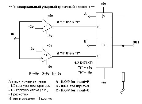

На DG403 можно ещё проще сделать - вообще без компараторов! См. тут:Shaos wrote:Ronin wrote: да, я прикинул тут тоже. с транзисторами - трудно что-то придумать универсальное и простое. транзистор однако двоичный девайс не то что магнитные усилители у Брусенцова - и три состояния (сердечник намагничен +, намагничен -, размагничен) и включай обмотки как хочешь (а не как транзисторам, это напряжение сюда, а это сюда) - я пока на их схему не натыкался правда (может есть у кого ?). ну в общем плюнул, и решил что на практике нашей проще взять что-то типа этого в качестве универсальной унарной ячейки:
логика работы задается перемычками на входах A,B,C - как для универсальной унарной операции.
уровни +-3v - пороги P и N соотв-но.Shaos wrote: Хитро у тебя вышло
Я для универсального унарного троичного элемента приделывал 4-ключный DG403...
viewtopic.php?t=168
