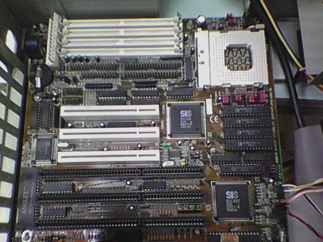

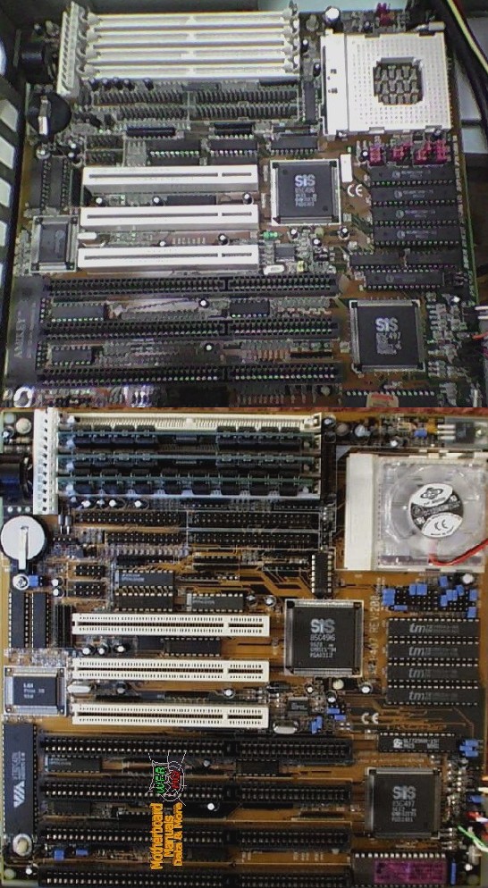

Джентльмены, подскажите - по внешнему виду вот эта разграбленная плата под 486-й камень?
А если да - то есть ли разница под AMD или INTEL?
Или там джамперочками что-то поиграть надо?

Я трешек с PCI не видел, значит мать для 486. Вообще обычно на сокете написано название сокета. По фотке конечно не прочесть ничего. Разница Intel-AMD нету, все джамперами.

А вот не написано ничего, :( где написано Socket 7 - я ничего здесь спрашивать не стал. :wink:
Значит смело могу переткнуть с предыдущей платы Intel 486 DX ?

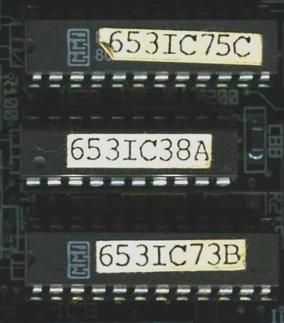

Shaos, вот такие микросхемы на материнке ХТ - это случаем не прошитые чем-то PAL?
Posts: 24658
да - MMI это похоже PAL-ы
сковырни бумажку - может быть это даже PALCE (перепрошиваемые)

Lavr wrote:Значит смело могу переткнуть с предыдущей платы Intel 486 DX ?
Ну как смело... Хотя-бы питание проца неплохо бы перед перетыканием правильно выставить на этой матери. Для этого надо найти ман на нее (описание перемычек). Поиск по названию чипсета может ускорить процесс, ну или визуально на http://museum.ttrk.ee/th99/

Похожа на BEK-P407 rev:2 . Ман на нее: http://motherboards.mbarron.net/models/ ... kp4072.htm

Shaos wrote:сковырни бумажку - может быть это даже PALCE (перепрошиваемые)
Ну теперь всё скоро сковырну - "отсканировал" плату в сканере, чтобы не забыть, что и где сковыривал. :lol:
Нет, к сожалению, это - PAL20L8B-2CNS

Lavr wrote:Джентльмены, подскажите - по внешнему виду вот эта разграбленная плата под 486-й камень?
Самая классическая и практическая последняя плата для 486 от Tomato Board !
Все джамперочки разрисованы на плате !
Где то в коллекции лежит такая же. Живая с процессором и памятью.
Posts: 16854
Tronix wrote:Похожа на BEK-P407 rev:2 . Ман на нее: http://motherboards.mbarron.net/models/ ... kp4072.htm
Похожа, но не она... хотя, может быть, джамперы раписаны одинаково?

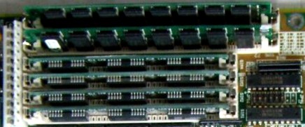

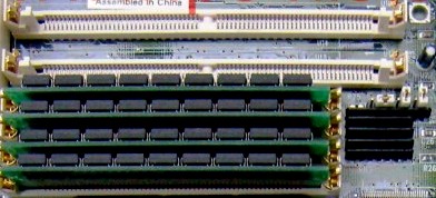

И я вот еще подзабыл - вот такой ситуации все планки памяти можно вставить?
Или только отдельно длинные и отдельно короткие?
На сколько я помню, только по-отдельности 30/72 можно ставить.
Posts: 16854
jdigreze wrote:На сколько я помню, только по-отдельности 30/72 можно ставить.
Я почему сомневаюсь, поскольку точно помню, что на моей собственной плате Р-166 длинные и короткие
планки вставлять было точно нельзя.
Но там, если я правильно помню, длинные планки - были уже EDO.
И точно помню, что расширил я там память, сдав в фирму короткие планочки и чутка доплатив за длинные.
486-е платы все заполненные и 30 и 72 мне также никогда не встречались.
Но вот смутила меня одна фотка, встретившаяся в поисках аналогов моих плат:
Или, может быть, у 486-х плат всё зависело от самой материнки? В какую-то можно вставить 30/72,
а в какую-то и нет?

Lavr wrote:Но там, если я правильно помню, длинные планки - были уже EDO.
Сначала 72 pin планки были FPM с 70 ns.
А потом чипы были доработаны до EDO с 60 ns.
