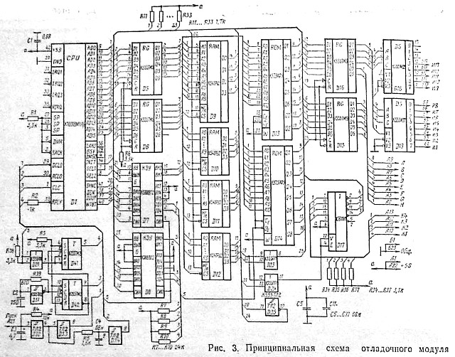

вот схема отладочного модуля.
увы исходное качество говно так что узнавал что за микры по справочнику. сверя обозначения и ноги
остались вопросы что за ИС DD17
DD3 предположил что жто К155ТЛ2 Но по чему на схеме где есть инверсный выход а где нет?
DD2 это К555ЛА3 по ногам подходит только она. Но на схеме это элементы И так всеже кто это может быть?
ну и мог ошибиться в нумерации шин. Просьба проверить и сообщить об ошибках

исправленый проц
Хотелось бы узнать у опытных насколько реальна эта машинка? или она нерабочая системно? А то подумываю собрать. Благо что комплектуха там легко добываемая в любых количествах.

Случайность wrote:Хотелось бы узнать у опытных насколько реальна эта машинка? или она нерабочая системно? А то подумываю собрать. Благо что комплектуха там легко добываемая в любых количествах.
да, похоже на правду - только там ЛЛ1 (ИЛИ), а не И-НЕ (кстати все счетверённые 2-входовые логические элементы будут по ногам подходить):
и память там самая обычная, но только подключена к процу через необычные контроллеры памяти - 588ВГ2 и они даже до сих пор производятся, например в Беларуси - я бы взял штучек 5 в соиках :)
ещё по-моему в левом-нижнем углу они намудрили - можно было попроще сделать с этими DCLO/ACLO и тактовый генератор на конденсаторе это как-то некузяво...

Точно. Вот это я тупанул. Не додумался страницу справочника перевернуть. Точнее перевернул нов графу с ЛЛ не глянул. Посыпаю голову пеплом.
Сейчас переправлю.

раскрываем тайну DD17. Отчаявшись искать что то подобное среди ТТЛ серий. Решил полистать КМОП серии. В итоге подходит К561ЛН1. Надеюсь в этот раз не ошибся. Вот уж лепили ЧПРП.

Случайность wrote:раскрываем тайну DD17. Отчаявшись искать что то подобное среди ТТЛ серий. Решил полистать КМОП серии. В итоге подходит К561ЛН1. Надеюсь в этот раз не ошибся. Вот уж лепили ЧПРП.
Это вроде бы ввод кнопок - его как угодно можно сделать, причём сохранив совместимость с программой
