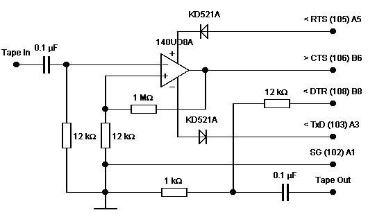

Сопряжение ЭВМ с кассетным накопителем
Lavr wrote: Наличие UART сразу решает, как проблему "автопитания", так и "множественных форматов".
При современных компонентах всё устройство сопряжения уместилось бы в корпусе DB-9.
И чтобы не быть голословным, я принципиальную схему для UART приведу:
Во времена, когда звуковая карта казалась роскошью, можно было без заморочек
использовать такую вот схему.
Весь её кайф в том, что несмотря на использование COM-порта, она никак не связана с его
программированием, поскольку использует линии, которые устанавливаются и
"прослушиваются" независимо от последовательного входа RxD.
То есть, можно работать прямо по алгоритмам, схожим с теми, что использовались в самих
наших аппаратных древних монстрах...
Детали можно взять посовременнее и миниатюрнее... Вместо УД8 вполне подойдёт УД12
или что-то более современное...
Ну и древний оригинал описания этой схемы из журнала МПСС:
Сопряжение осуществляется через интерфейс RS-232, сигналы RTS и DTR которого могут
быть установлены программно, а сигналы CTS и DCD могут быть программно опрошены.
Сигналы RTS и DTR (при использовании БИС UART U856) устанавливаются следующим образом:
MVI A,05H;  переключение U856 в режим
OUT CMD;    управления RTS и DTR,
MVI A,Data; установка значений,
OUT CMD;    сигналов RTS и DTR
CMD: EQU  RUS;   адрес регистра управляющего слова
'    Data;       RTS - второй бит, DTR - восьмой бит.
Значения сигналов CTS и DCD анализируются следующим образом:
MVI A,10H;  переключение U856 в режим
OUT CMD;    ввода сигналов,
IN CMD;     ввод значений
ANI MASK;   анализ значений
'    MASK - выделяет биты DCD - четвертый, CTS - шестой.
С вывода RTS снимается напряжение +10 В (Лог.'0') для питания ОУ, с вывода
TxD - напряжение -10 В (Лог.'1') с той же целью. При этом сигнал RTS следует
установить в '0' программно, а сигнал TxD в отсутствие передачи устанавливается
в '1' автоматически.
("МП. С-ва и С-мы" ¹ 1, 1990, стр. 62-63. "Сопряжение ПЭВМ Роботрон-1715 с кассетным
накопителем на магнитной ленте
", Д.А. Хохлов, Г.В. Завидовский.)
Конструкция аппаратно попроще будет, нежели компаратор+контроллер+USB-драйвер,
а значит дешевле и практически доступнее...
8)
