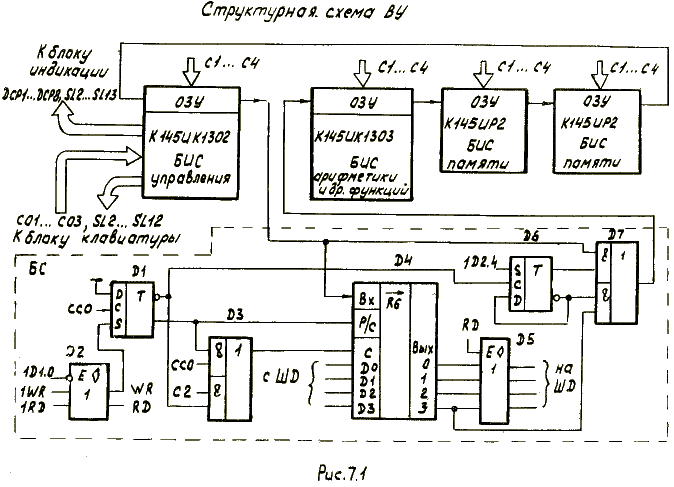

А я думал Вы разобрались хоть немного в интресующем Вас вопросе. Схема MC 1104 можетАлександр96 wrote:Схема MC 1104 довольно ядрёная, её посмотрю на досуге.
и ядрёная... но самое интересное в ней очень элегантно и подробно отражено в описании:
вот такая схема позволяет своим устройством "врезаться" в "кольцо памяти".
Мне она как бы и нафик не нужна - но прочитал в память о своей давней мечте времён
5-го курса: соединить свой МК-61 с чем-либо...
Весьма подробно протокол обращения к ВУ приведен в описании ELEKTRONIKA MC 1104:ELEKTRONIKA MC 1104 wrote:Контроллер в исходном состоянии постоянно "ловит" и анализирует с помощью БС (см. рис. 7.1) код
выполняемой операции (КВО) записанный в ОЗУ ВУ. Если код операция предназначен для КПУ,
контроллер приступает к исполнению этой операции.
7.1.1.2. ОЗУ ВУ организовано последовательным соединением регистров памяти всех БИС в кольцо с общим полем памяти, доступным для каждой из функциональных БИС. Информация в общем поле памяти непрерывно перемещается по кольцу с помощью синхросигналов С1 – С4. Для облегчения поиска каждой из операционных БИС нужной информации, в определенных разрядах кольца общего поля памяти расположена метка М (определенное сочетание кодов "15"), после которой находится код выполняемой операции (КВО) – старшая и младшая тетрады команды.
БИС управления, ориентируясь по метке в общем поле памяти, записывает в КВО команду, запускает специальный таймер предельного времени выполнения команды (ТПВ) и анализирует код занесенной в КВО команды. Если команда выполнима для БИС управления, то она приступает к исполнению этой команды, а если невыполнима, то БИС управления переходит в режим ожидания исполнения этой команды, другой операционной БИС или контроллером периферийных устройств.
После исполнения команды код младшей тетрады команды меняется на код "15" и БИС управления переводит микро–ЭВМ в режим индикации. Если по истечении времени работы ТПВ код команды не изменится или не будет заменён на код 00 15, БИС управления переведет микро–ЭВМ в режим индикации ошибки ЕГГОГ, заслав код "15" в младшую тетраду кода команды.
А в книге, которую я Вам посоветовал: всё расписано более чем подробно, начиная соАлександр96 wrote:Нигде не могу найти протокол связи между микросхемами. Знать-бы как они общаются,
а контроллер дело третье.
страницы 41.
Ну и далее - полное описание формата данных и протоколов обмена в кольце.Я.К. Трохименко wrote:В ПМК последовательного действия содержимое регистров данных вместе со всем содержимым оперативной памяти непрерывно перемещается в сдвиговых регистрах вдоль системной магистрали со скоростью 1 бит за такт. В этом случае адреса регистров (слов) данных определяются неявно по числу тактов, прошедших с начального для цикла перемещения содержимого оперативной памяти момента времени, соответствующего специальному сигналу — коду «метка».

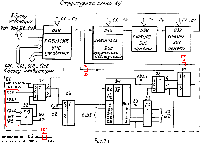

Да, читать было лень. Как и все студенты в нашей группе первого курса сначала делаю потом думаю. Как и любой начинающий радиолюбитель, я сейчас начну задавать самые тупые вопросы.
1. Сигналу СС0 соответствует СИ внутри калькулятора?
2. Откуда взять сигналы 1D1.0, 1D2.4, 1WR, 1RD
3. Есть-ли разница где разрывать кольцо данных.
Ну а уровни преобразовывать собираюсь.

А я, знаете ли, не бог...Александр96 wrote:Да, читать было лень. Как и все студенты в нашей группе первого курса сначала делаю потом думаю. Как и любой начинающий радиолюбитель, я сейчас начну задавать самые тупые вопросы.
Это вот Я.К. Трохименко в этих калькуляторах почти что бог... но - мир его праху...
Так что не вижу смысла задавать вопросы мне, когда ответы на них конкретно есть
в описании на "Электронику MC 1104" вместе с её схемой.

Да. НЕМНОГО тупонул. Как я понял после чтения я размышления: после сигнала СИ нужно отсчитать определённое количество тактов, а там и нужные 14 тетрад подойдут.
Я дальше 155ой серии не уходил, так что подскажите, пожалуйста, как по команде разорвать "кольцо" и синхронизировать уровни. И как я понял при включении а "кольцо" доп. модулей просто немного задерживаются данные и больше никаких последствий.

Александр96 wrote:Я дальше 155ой серии не уходил, так что подскажите, пожалуйста, как по команде разорвать "кольцо" и синхронизировать уровни.
Ну эта схема, которую мы рассматриваем, немного избыточна, т.к. расточена под
применение КР1816ВЕ35.
Но развязаться по уровням можно в 3-х точках, где я показал квадратики ПУ.
После них можно всё делать на обычном ТТЛ (155 и др), или КМОП...
Значит устройства на шине-"кольце" не зависят от порядка включения в неё...
Но тем не менее, в моём "МК-56" вот как раз, как на этой схеме, в месте разрыва впаян джампер...
В качестве преобразователя уровня - ПУ в схеме "МК-64" используют К186ПУ1:
4 идентичных преобразователя отрицательного напряжения в положительное выходное напряжение
Но после D7 этот ПУ не подойдет! Там обратный надо!
А в качестве обратного в МК-64 применили компаратор К554СА3!
Немного о сигналах...
Контроллер периферийных устройств (КПУ) выполнен на основе однокристальной микро–ЭВМ (ЭВМ) КР1816ВЕ35.
КПУ выполняет в микро–ЭВМ в основном функции управления обменом информацией между ВУ и периферийными устройствами, а также управляет работой АЦП/ЦАП, ТС и другими устройствами в микро–ЭВМ. Для осуществления такого управления КПУ формирует шины данных, адреса и управления – ШД, ША и ШУ микро–ЭВМ.
ШД формируется портом 0, ША – портом 1, ШУ – портом 2 ЭВМ. Направление обмена информации управляется с помощью выходных сигналов ОМ–ЭВМ: 1RD – считывание, 1WR – запись.
С помощью ША, КПУ подсоединяет к ШД и к ШУ встроенные и внешние периферийные устройства – ПУ. Для каждого ПУ выделен один разряд адресной шины;
- 1D1.0 – для работы с ВУ;
- 1D1.1 – для работы с АЦП/ЦАП;
- 1D1.2 – для работы с ЭОЗУ;
- 1D1.3 – для работы с цифровыми датчиками;
- 1D1.4 – для работы с приёмником ИРПР сигналов;
- 1D1.5 – для работы с передатчиком ИРПР сигналов;
- 1D1.6 – резервный;
- 1D1.7 – для работы с ТС.
Для выполнения операций контроллером периферийных устройств – КПУ, последний подключен к ОЗУ через буфер связи БС. КПУ, при считывании информации из ОЗУ, с помощью шины адреса 1D1.0 (выборка работы с ВУ), шин управления 1D2.4 и RD в определенные моменты времени подключает буфер связи БС к своей шине данных, и информация из ОЗУ поступает через регистр D4 и ключи D5 на шину данных.
При записи информации в ОЗУ, КПУ с помощью шины адреса 1D1.0, шин управления 1D2.4 и WR подключает буфер связи БС в определенные моменты времени к ОЗУ и соответствующая тетрада информации с ШД поступает через буферный регистр D4 и коммутатор D7 в кольцо общего поля памяти ОЗУ.
(CC0 – стробирующий сигнал от микро–ЭВМ КР1816ВЕ35, он же T0, выв. 1, – может работать в режиме вывода сигнала синхронизации после команды ENT0 CLK.)
Ну - правильно... при тактовой частоте 100КГц - последствий ощутимых бытьАлександр96 wrote:И как я понял при включении а "кольцо" доп. модулей просто немного задерживаются данные и больше никаких последствий.
как бы и не должно...
Память - то сдвигается и ещё медленнее...
