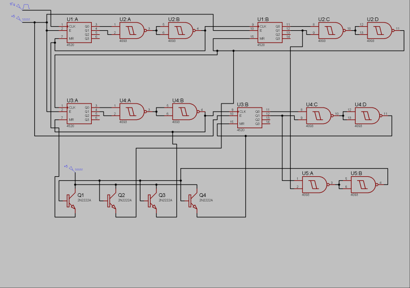

ну а если так попробовать
этакий трит :-)

ну вот примерная схемка(только секунды и минуты 9 корпусов) только логику сброса каждую секунду и каждый час нужно додумать
а 4007 наш завод не делает(
о вот и схемка

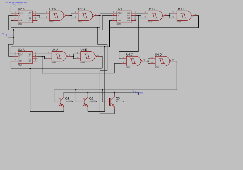

схема секунд и минут полностью аналогичная

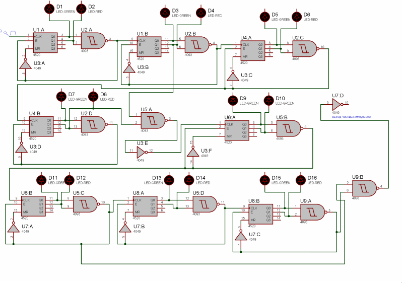

а вот схема подключения часов
схема видимо довольно стабильная и погрешность зависит от генератора (триггер шмитта работают довольно на большой частоте так что задержек больших по схеме возникнуть не должно )
если что не правильно то отпишите (но тестил в протеусе все довольно стабильно)

Post by 7400 »
вродь только 13 корпусов + генератор получилось 14 корпусов :-) довольно неплохо вроди

Posts: 24639
Re: троичные часы на логике серии к561
7400 wrote: кто хорошо умеет разводить печатные платы разведите плз это чудо (желательно 1 стороннюю или с перемычками)
ну это ты давай ка сам ;)
ты с транзисторами там не перемудрил?
а вообще интересная имитация троичности через двоичность получилась...
