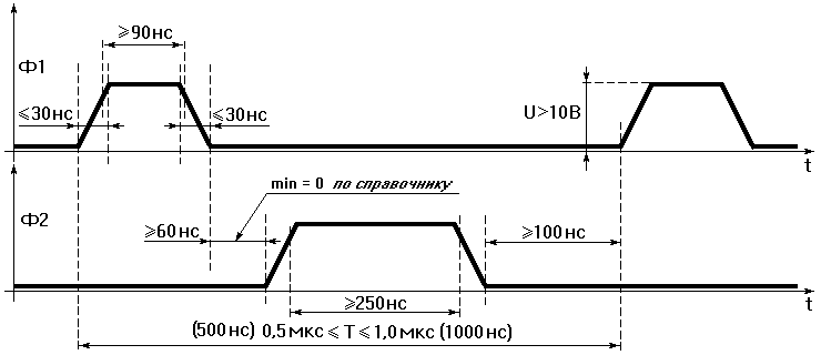

- Posts: 17066
Re: Программно-аппаратное формирование видеосигнала
Никакой "микропаузы" там быть не должно - это расхожая досужья байка.rw6hrm wrote:...ну как бы источник мне знаком, но основной вопрос, который только усугубила последняя картинка - как же формируется микропауза между спадом С1 и фронтом С2. Она там просто обязана быть...
Вот как там в принципе допустимо:
Фронт Ф2 должен начинаться по окончанию среза Ф1, что четко обеспечивает данная схема.
Подробности смотрим тут: viewtopic.php?p=101564#p101564
